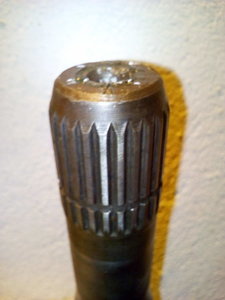

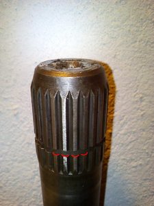

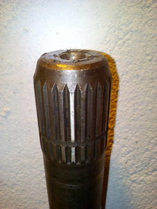

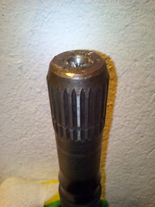

  7. Kattani
    Kattani Живу я здесь
    16 ноя 2007
    4.350
    Audi 100/44 Avant 2.3NF 88г.

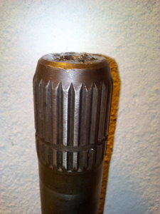

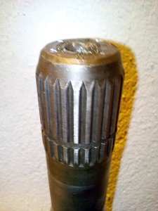

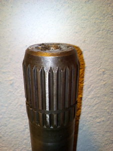

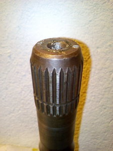

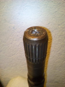

    Новый шрус. По ощущениям привод доходит до ступеньки на шлицах и упирается.
    Шлицы приобретённого привода.
    IMG_20201025_194428.jpg IMG_20201025_194443.jpg IMG_20201025_194518.jpg IMG_20201025_194534.jpg IMG_20201025_194630.jpg IMG_20201025_194648.jpg
    По мне так криминала нет. Тем более что родной для этой палки шрус был снят штатным способом через вкручивание болта. А вот обратно он уже залезать не хотел. Ровно как и новый. Пробовал даже менять положение одного относительно другого.

    На палке видно, что шлицы сопрягаемых деталей сидели вплотную. Это хорошо - стучка при работе не будет.
    Думается мне, при установке нового ШРУСа, просто чуть побольше усилие приложить нужно...
    Ну и перед установкой палку смазать в районе шлицов. :shock:

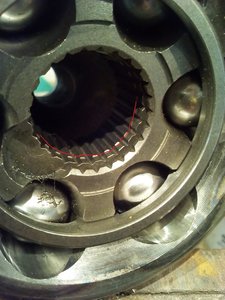

  20. oko-63
    oko-63 Живу я здесь
    3 мар 2008
    3.611
    100/4A 2.8 AAH 92г
    Я бы для начала закруглил по кругу вот эти края (красным отмечено) надфилем или еще чем:
