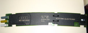

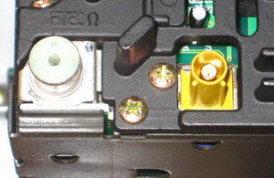

    Год назад заменил головное устройство Symphony II на JVC KW-AVX710, подключил, возник вопрос как подключать антенну, у штатного ГУ два антенных разъема (мин.№1), потом докупил переходник для антенны (мин.№2) все заработало, только у FM-тюнера слабый прием.

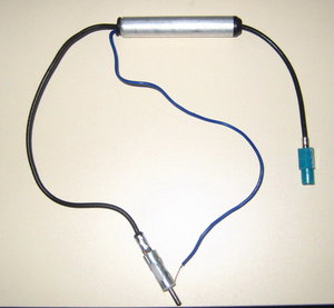

    На горбушке мне поведали, что надо покупать адаптер для штатной активной антенны, адаптер должен быть с питанием.
    Купил ещё один девайс (мин.№3). Подключил его вроде бы прием стал лучше, но помехи все равно часто появлялись, а некоторые станции вообще в одной части города ловят в другой нет. Появилась мысль может питание не работает, снял ресивер и начал экспериментировать, результат меня удивил.

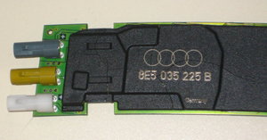

    Отключив переходник от коннектора идущего к антенне и от кабеля питания, радио как работало так и работает. Уровень сигнала не поменялся вообще, ни на одной станции. В итоге получается что данный переходник выполняет функции антенны и с штатной антенной никакой взаимосвязи не имеет. Решив докопаться до истины, я снял обшивку заднего стекла, хотел взглянуть на сам антенный усилитель, снял его а он почему то весь в трещинах (мин.№4,5), в итоге я основательно запутался, нужна помощь!!!!
    Кто сталкивался с антенным усилителем!?!? как его можно проверить на работоспособность!?!?
    И вообще кто менял ГУ Symphony II, как решали проблему с антенной!?!

  2. Дима999
    Дима999 Завсегдатай
    18 апр 2009
    583
    А8/4Е '05 4,2 BFM; А4/8Н '04 1.8T АМВ
    #2 Дима999, 1 май 2010
    ты не к той антене девайс купил, надо с нормальным разъёмом, там их две - нужен такой:
    брал оригинал за 700рэ, разница огромная с ним и без него
    такой как у тебя тоже пробывал - разницы никакой что с ним что без него...
    разъём на нём переделывай или ещё один переходник покупай
    1 человеку нравится это.

    А к какому разъему его цеплять!?!?!?

    к обычному антенному, там их должно быть два - один маленький к которому ты купил переходник и второй нормальный для фм-антены
  9. prokola
    prokola Участник форума
    20 янв 2008
    300
    Q7/4M 3TDI 2016 / ранее A6/4F 3ТDI 2009
    Беда в том, что FM я раздербанил ещё с самого начала))
    сейчас припаял центральную жилу FM антенны на прямую к переходнику стало лучше, но помехи все же есть, наверное все таки куплю переходник как у тебя

  12. Дима999
    Дима999 Завсегдатай
    18 апр 2009
    583
    переходники устроены одинаково, отличие в разъёмах только, раздербань эту мелкую фишку, соедини нормально со своим фм-разъёмом и заизолируй чтобы с экраном не коротило, проверь питание подаётся ли...
    с твоим разъёмом нужен переходник если рнс-е например стояло, там обе антены с таким разъёмом...
  13. Дима999
    Дима999 Завсегдатай
    18 апр 2009
    583
    да не, всё тоже самое по подключению - одним концом в антену, вторым в мафон, на тонкий питание +12 вольт (например с провода который при включении магнитолы усилитель внешний включает)
