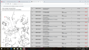

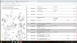

    Всем привет. Подскажите пожалуйста.Где искать сей дивайс ? Антенна не ловит совсем. Возможно конечно это связано с заменой головного устройства на не оригинальное. Поставил 2 Диновую голову. Работает все кроме радио. Где искать причину? Много читал про усилитель антенный.И ни как не могу его найти.

    Какой из них? Питание нужно подать на усилок и будет тебе счастье.

    При замене оригинала на другое ГУ родная антенна будет не корректно работать: c родного ГУ шел обратный кабель по которому управлялся усилок-коммутатор. Я ставил новую антенну и убирал усилители.
