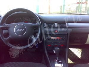

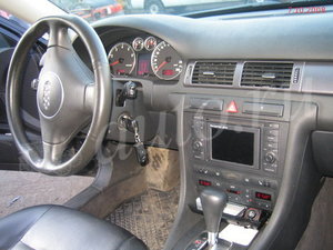

    Помогите пожалуста кто чем может.
    У меня а6 2003 г.в. Очень хочу заменить штатную магнитолу на другую штатную но уже с телевизором.
    сейчас стоит вот такая:
    а хочу поставить вот такую:
    Подскажите как это можно сделать. Сколько это все стоит. Где это можно сделать.
    Тавк-же хочу чтобы был телевизор и возможность просматривать ДВД.

    Много переделывать придется: менять бороду, пепельницу, покупать отдельно TV-tuner, DVD проигрыватель, глубоко лезть в штатную проводку машины и перепрограммировать приборку.
    Проще купить хорошую 1 DIN магнитолу с выезжающим монитором. Будет дешевле.

    А может описать аудиосистему которая на второй фотке?
    Что за аудиосистема? название? у меня точно такая же, она выбрасывает ошибки.Хочу разобраться но для начала надо определить что за система у меня.Купил машину недавно А6 Авант кватрро 2002 2,7. Новичок без стажа вождения, полагаюсь на вашу помощь, не судите строго)

    1. тебе надо купить бороду 2-дин
    http://www.audi-club.ru/forum/showthread.php?t=301500
    2. купить майфун. хоть и китай но фабричный. в котором все есть!! тв тюнер, навигатор, жесткий диск, возвожность читать не только мр3, форматов море, читает флешки, подклчение камеры заднего вида, айпода и т.д.
    http://www.audi-club.ru/forum/showthread.php?t=255577 вот тема почитай.
    сам себе поставил вот эту
    http://keenlu.com/en/ProductView.asp?ID=575&SortID=39
    заказывал у зевса.
    рекомендую её.
    от рнс мало толка!! сам ставил её +подключал двд+ нештатный тв тюнер.
