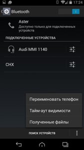

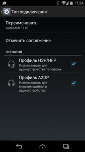

    Ура, всё получилось без всяких сторонних прог!
    Я первый раз переключал не вынув симки из ММИ, потому и не сработало.
    Теперь всё работает как надо. В мми включил точку доступа, чтобы на телефоне был интернет. Своеобразное кольцо получилось :)
    А вот кстати на самсунге С6 и Элджи Г3 таких профилей не было.
