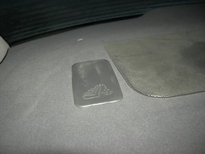

    На задней полке есть три петли для детского кресла.
    Судя по картинке на пластиковых заглушках не понял что именно и как крепится. Для таких крепежей спец.кресло нужно или для обычного кресла нужны спец. ремни?
    Никто не в курсе "с чем это едят" ? Спасибо.

    все же на рисунке нарисовано. для россии таких крепежей нет, они широко используются в европейских странах и америке, у нас только изофикс или штатный трехточечный реметь безопасности.

    В сабже заглушки которые снимаются для заякоревания кресла изофикс . Там крепление три по идее ,два основных нижних и ремень с крючком который цепляется за спинку седения с обратной стороны . Делается это для предотвращения клевка/кивка кресла при ударе . .

    То что на картинке я конечно-же смотрел, но нигде в России такого крепежа не видел в живую.
    Интересно было бы взглянуть на фото этого чуда, чтобы иметь представление.

    Спасибо :) Расставил все на свои места. Теперь ясно. Нужно Кресло изофикс и крепеж снизу под него.

    Дык если есть сверху то снизу должен быть обязательно ... В ВИН кстати должно быть упоминание про это .

    Нижний специально не шупал конечно, но он себя в повседневке что-то не обнаружил. Нужно будет заняться этим вопросом.

    У меня стоит кресло изофикс и прикреплено еще дополнительно ремнем именно к этому креплению под стеклом. очень удобно кресло как литое стоит. Когда кресло покупал продавец еще уточнял американка машина или нет.

    Спасибо. Сейчас пока обходимся креслом, которое ремнями крепится (таскаем его из одной в другую машинку). А когда пацан из него вырастет (сейчас годик с лишним), то, возможно, купим ISOFIX.
    Благодарю всех за разъяснения данного вопроса.
