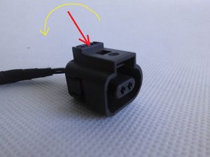

    Добрый день,
    2007 год, А6 4F, седан
    Поясните, пожалуйста, как вынуть штекер, указанный на картинке из задней фары? Как-то легко он не даётся.
    http://failiem.lv/g/tfauaee#
    Спасибо.

    Фото гавно полохое у вас :hi:
    На картинке другая фишка но смысл тот же.
    Воткнуть отвертку в щель (красная стрелка) и нажать в сторону проводов выходящих из фишки(желтая стрелка) в этот момент вытаскивать фишку.
    ЗЫ если не дается, сначала строньте его отверткой в щель между фарой и фишкой и чуть отжать потом то надеть до конца в нем люфт в полмиллиметра где то должен быть.

    Человек так отломит так язычок разьема. Я снимаю руками. Сначала нажимаю внутрь, пальцем язычок отгибаю и все.

    А по теме штекер нажать сначала вперед , отжать язычок и на себя тянуть , если не идет широкой отверткой между фарой и штекером

    Я человеку куда жать показал, а дальше все не от меня зависит, если отломит то вообще не стоило ему туда лезть :hi:
    Способов мильон, можно руками, ложкой, палочкой для суши, да чем угодно :hi:
