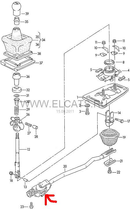

    Проблемка вот в чем: плохо втыкается задняя передача. Залез под машину попросио отца попереключать передачи. Результат :umnik:шток под №20, а именно там где указывает стрелка сильно разболтан. Новый стоит около 5000 руб:icon_suicide:
    Может кто подскажет, у кого какие варианты что можно сделать?

    Попробовать заменить шарнир на что то другое, например карданчик от рулевого вала москвича или ваза. Ну это так чисто ИМХО

    Пройдись по форуму. Шарнир ремонтопригодный при наличии дрели и рук.

    я себе ставил карданчик от рулевой ваза,т.к. на родном отвалился кусок вместе с стопорным болтом. соединение получается слишком жесткое,передает все вибрации и толчки от двигла на кулису. при резком трогании может выбивать передачу. так что не советую. лучше разобрать родной и заменить резиновые вставки-демпферы.работа не сложная.:nod:
