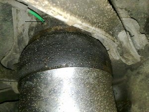

    Помогите поменял нереднии баллоны за ночь машина падает только на морду. Ну баллоны сразу отмел грешил на штуцер так и есть пропускает вот фотка
    стрелкой показал откуда. Может есть какойто секрет помогите!!!
    Спасибо!!!

    есть секрет- нада его поменять ) у меня, правда, не осталось- поспрашивай у ребят :nod:

    Cпасибо!!! А что там может быть травить не по резьбе а внутри штуцера. Еще была тема про штущера так там давали вот такой номерок 4B0 616 751 интересно ктонибудь покупал
    Спасибо!!!

    По началу с завода были именно пара "сухариков", в ЗЧ уже идут объединённые "сухари" с пропилом, что сути не меняет, лишь уменьшает вероятность потери сего девайса при замене баллона.
    По сути - сухарь тут мало при чем, он лишь держит трубку, там внутри штуцера есть колечко резиновое, оно и травит. Штуцера заменить и счастье обеспечено.

    замена колечка поможет - если травит из под резьбы, а если травит между трубкой и штуцером- сухарики....:p
    конечно, по хорошему- надо менять штуцер в сборе...

    Ты, видимо, не очень внимательно изучил строение штуцера. Там есть ещё одно колечко внутри, оно и не даёт выходить воздуху между штуцером и трубкой. Может соринка попала при монтаже в это место, можно попробовать разобрать продуть/промыть штуцер, подрезать на 3-5 мм трубку короче и снова собрать, но лучше новый.

    Заказал 4B0 616 751(Штуцер подкачки амортизаторов задних) вот эти посмотрим подойдут или нет

    Это именно то, что доктор прописал :nod:
