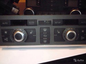

    Ребят,
    Такая подстава случилась сегодня.
    Жестко оттормозился перед крузаком сегодня. Не сразу прочуял, что он решил пропустить пешехода. Никто не пострадал, но... Сразу после этого начался металлический звон в салоне. Остановился, ищу где, что... Открыл капот, все на месте)) посторонних шумов нет. В салоне звенит. Заглушил, завел)) вроде пропало. Через пару минут снова шум, только не звон металла, а хрип, похоже на то, когда радио начинает плохо ловить, хрипит так не громко из колонок. В итоге, звук этот идет из панели климата, между кнопкой ECON и SETUP (машина 2008 года) есть маленький динамик, я так понимаю))
    Ребят, не кидайте помидорами. Музон погромче пробовал, долго так не смогу)).
    Хрип есть и при выключенном климате и появляется сразу после поворота ключа перед зажиганием.

    100 пудово, там стоит вентилятор и датчик температуры внутреннего воздуха. Вот вентилятор и звенит похоже. Разбирай и смотри, скорее всего достаточно будет почистить и капнуть масла.

    Спасибо за совет! Блок климата геморройно снимать?

    Я как раз этот вентилятор от пыли чистил, ошибку показал)
    Можешь его через vagcom запустить, будет видно

    Блок климата выдёргивается на себя

    Спасибо! С утра пытался вытащить, не получается(( нащупал там какие-то пазы. Ничего с ними сделать не могу. Подскажи, как? Инструмент может нужен? Увидел, туда монета попала. У меня мелочовка в пепельнице лежит, видно одна улетела.

    Там от года, насколько я помню, зависит некоторые выдергиваются, а некоторые нет, снимай дефлекторы сверху, выше ссылку тебе кидали.
    Фонарик только прихвати как соберешься, без него ты защелки фиг найдешь :D

    Ребят, всем спасибо! Монет благополучно извлечен, в четыре руки [emoji28]. Коллега помог. Всем удачи на дорогах!!!
