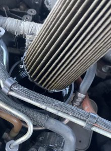

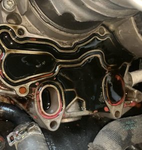

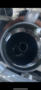

    Я думаю обратный клапан у масленного фильтра. Сегодня хочу сеять посмотреть в каком он состоянии

    Открутил масленый фильтр после ночного простоя а там сухо

    Обратный клапан масло держит

    А мне это зачем ? Я спрашивал про масляный фильтр ? Я попросил видео, на котором будет слышен звук при заводке автомобиля, который вас беспокоит.
