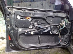

    Полюбому вскрывай,есть много других инструментов чтоб приклеить или снять)
    Такая же и у меня была
    Вот
    Видишь снизу чуть отклеилась и подтапливало салон
