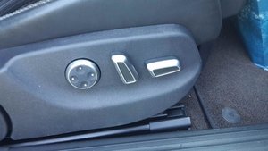

    Привет. :hi:
    Сидухи - электро.
    Пассажирское - не едет вперед, назад едет нормально.
    Остальные регулировки работают, :shock:
    Куда копать?
    Предохранитель? Блок кнопок наелся?
    Мож было у кого?

    У меня вверх не поднималось. Разобрал кнопку управления, почистил контакты и заработало

    :( сломал серую пластиковую хрень, на которую кнопка одевается...
    Лан, спасибо :hi:

    какую сломал спинки или стула ???

    Стула, они одинаковые.

    Снимаешь блок ,разбираешь ,и эту херню снимаешь со спинки,а на спинкуставишь сломанную а на спинке разрезаешь штырек пополам и вставляешь туда ( я запихнул зубочистку) и с силой надеваешь саму ручку
    У меня так уже второй год все пучок

    Один добрый человек отдал! А я свою склеил, и хорошо держится.
    Есть злобный клей, клеит все и ко всему.

    Мне повезло, сломалась аккуратно (относительно)
    Пока ставил это...

    О, спасибо, принцип понял.
    А со спинки как снять, я ж и эту сломаю...
    толи пластик хрупкий, иль я рукожопый, поддел отверткой не сильно и хрум. Сама кнопка сидит очень плотно на серой хрени, снялась с трудом, когда усики отжал, на сломаной, а на месте не подобраться к усикам.

    Со спинки почему то нормально снимается..

    у меня че то сидушка вверх не поднимается(((

    А звуки издает? Просто есть болезнь, "зализываются" зубцы шестеренки, а отдельно она не продается...
