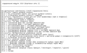

    Чтобы у тебя в MMI появился пункт включения ДХО нужно изменить кодировку в блоке J519 (Бортовая сеть) файл прикреплю.

    Спасибо! Завтра закажу ВАГ КОМ, буду разбираться когда получу. Надеюсь на помощь клуба , если возникнут проблемы с освоением шнурка. А функция БК включается каким образом? Спасибо!
