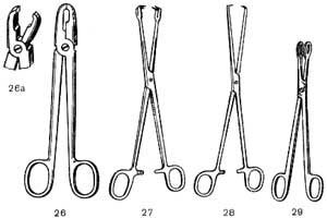

    У меня в багажнике валяется №27 (Щипцы маточные Мюзо, двухзубые, мощные)
