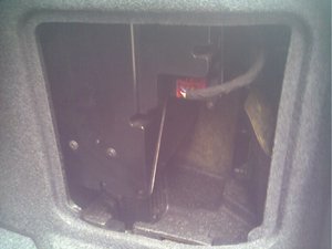

    Привет друзья!
    В комплектации моей машинки, 7AH Противоугонная Система С Электронным Иммобилайзером, Охраной Салона И Автономной Сиреной.
    Закрыл машину при этом оставил стекло водителя открытым. Через пару минут сунул руку в окно с улицы, сработала сигнализация... заморгали поворотники... но сирена еле еле слышна где-то сзади... "пи, пи, пи" :) Подошел к багажнику открыл, прислушался - звук пищалки идёт с правой стороны, открыл крышку там какой-то блок от туда и идёт звук дальше посмотреть не смог т.к. он мешает... прикрепляю фотку. Подскажите плизз где там сирена эта спрятана? И почему так тихо работает? Спасибо заранее за помощь!

  10. daneli
    daneli мастер
    4 мар 2008
    7.824
    2х2,7бт на пневме
    Штатная нормально орет, как раз через тот самый клаксон, что в заднем правом крыле. Снимай усилитель вместе с сабвуфером и сразу все увидишь. Клаксон в самой глубине крыла, ниже заднего фонаря.
    Зы. А можешь просто вытащить кусок шумки, что под усилителем - так тоже можно к сигналу подобраться.

  13. daneli
    daneli мастер
    4 мар 2008
    7.824
    2х2,7бт на пневме
    Нормально орет. Далее, клаксон дует в отверстие клапана вентиляции кузова - ни в коем случае не снимай резиновые лепестки с этого клапана, звук конечно усилится, но замучаешься пыль глотать потом.
