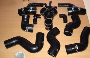

    надоели периодически появляющиеся дыры в системе и вот заказал силикон на 2.7, долго ждал посылку (( из-за НГ праздников посылка подзапоздала на пару недель (((
    но в итоге пришло ))
    отдал ~150 бакинских (если все сложить)
    и вот оно
    как и хотел черный цвет ))
    кто нить знает куда маленький тройничек идет??

    на ибее не нашел, и этот вариант был самым недорогим с хорошими отзывами и фабричным пр-вом.

    находил на ибее варианты и подешевле, но я искал, чтобы производитель был не китай, заказывал и оплачивал американцам, но сцуко груз пришел из китая. продавец извенился, что сразу не предупредил, готов был даже бабло вернуть в полном объеме, но уверил, что типа качество отличное и типа все будет тип топ. потом почитал у него отзыва про этот силикон, там вроде тоже все в восторге.
    пока естественно не ставил, но на вид все очень добротно, 4-х слойное армирование.

    так никто и не подсказал куда маленький тройничек??
    и ещё как думаете?? не корячится, снять бампер, снять и промыть кулеры или не стоит и так все легко получится поставить без снятия бампера????

    Тройник выкинь) у нас иго нету это на древних 2.7
    А чем тебе хомуты ненравятся? это помоему оригинальные я покупал страшненькие конечно но держат
    Сними бампер и кулеры помой изнутри всеравно без снятия никак

    аутобан88 ставил я и Саша дзуба - там Y хреново налазит
    тут сомтрю форма иная - ждемс отчета об установке
    если нормально то надо его брать если так же не налезет четко то думаю есть смысл брать набор с ебея самый дешевый а Y пайп брендовый самко или 034 моторспорт и тд.
