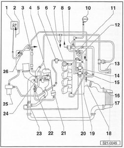

    #6 Guest, 24 окт 2011
    upto052002.jpg вот тебе схема.... смотри выше №13 есть тройник... в нем клапан (блидер)

    #8 Guest, 24 окт 2011
    035 103 245G его номер... очень важная мелочь,тем более он у тебя развязан не как на схеме на эжекционный насос, а на колектор, по этому в твоем случае целосность этого клапана еще больше важна) Можешь перед тем как купить, снять свой и точно убедиться что он ... В одну сторону должен дуться в другую нет... А вообще поищи в поиске темы про ВКГ , там все наглядно и с картинками...
