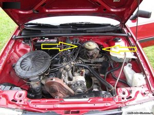

  10. CREECH
    CREECH Живу я здесь
    7 июл 2005
    1.408
    A6/C4 2.6 АКПП 96г
    #10 CREECH, 14 фев 2013
    Да кстати про жгут проводов то я забыл.. там же видно как они выходят у вакуумника.. как бы там не было заклеено

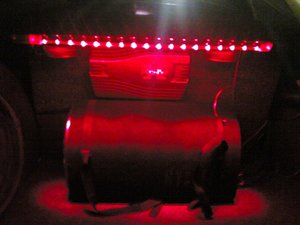

    Лучше сгоняй на Южный порт и там купи свой силовой провод. 5м с запасиком не большим.. я из багажника тянул по левому порогу и все хватило... хотя я не знаю как ты усилок поставил но 5 точно хватит.. у меня вот так стоял
