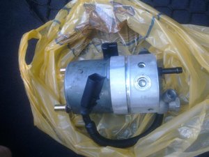

    Заменил гидравлический насос , пробную поездку с диагностикой все было нормально, как только уехал с сервиса всё повторилось.
    Выкладываю фото насоса, может его можно разобрать и почистить ???
