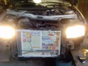

    Выкладываю фотку моей бодяги.

    принимай соболезнования
    Коробка возможно жива если масло горелым не воняет и если в нём нет антифриза или чего хуже тосола, была анологичная ситуация на А6 99 года после аварии пожлобились на новый радиатор рубашка охлаждения АКПП была пробита в рубашку охлаждения двигалеля тк в АКПП масло цпркулирует под давлением от 2 до 4 кгс/см а охлаждение не добирает и 1 кгс/см то масло уходит в антифриз самое страшное при остановке двигателя когда давление в магистрали АКПП 0 а в охлаждении 0,7 - 0,5 идёт процесс выгонки антифриза в магистраль АКПП
    извини за плохие известия желаю с наименьшим гимором излечить авто от болезни

    Для информации: для охлаждения АКПП трансмиссионная жидкость(масло) поступает под давлением в радиатор охлаждения двигателя.
    Думаю в нём можно искать корень проблеммы :unhappy:

    Прости суть то и не ответил на аудях применён радиатор который сочетает с себе контур охлаждения масла АКПП и контур охлаждения двигателя, те 2 в 1 ну они молодцы сэкономили место в моторном отсеке, легче демонтировать при замене ремня ГРМ и тп а вот взаимообразная течь в прогнивающих и повреждённых сотах это гимор владельца :unhappy:

    Для проверки можно отсоединить шланги, подводящие трансмиссионную жидкость к радиатору, один конец заглушить, а во второй подать сжатый воздух давлением около 2 кг/см. Ну и второй помощник пусть смотрит в расширительный бачок ОЖ. Если в бачке ОЖ будут воздушные пузырьки - значит косяк правильно определен.

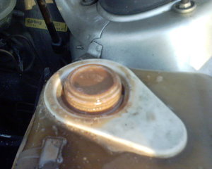

    Я думаю если б поставить отдельный змеявик как у охлаждения гидроуселителя ( место много не занемает ), то у меня таких проблем небыло, впрочем как и у всех кто этим страдает. Поэтому разработчик тут немного и не доработал, сделав такую конструкцию.
