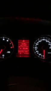

    Доброго дня. Может кто сталкивался на Ауди А4 2011г плохо работает печка. Пол машины с пассажирской стороны греет и дует нормально, с водительской либо холодный или еле тёплый. Промыла систему , не помогло. На прогретый автомобиль загорается датчик температуры, просит остановиться, заглушить авто и проверить уровень охлаждающей жидкости. Все в норме. Что может быть? Что ещё на этом авто сделать. Владение месяц. Помогите

    тоесть когда открываете капот, уровень атифриза в норме, так ?

    Если правильно помню, то такой значок на панели может говорить и о перегреве. У меня было подобное, когда у помпы развалилась крыльчатка. Циркуляция жидкости была слабая, со всеми вытекающими.
