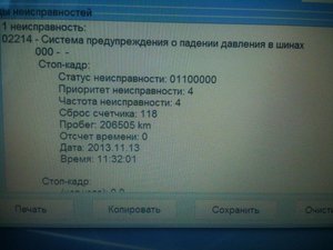

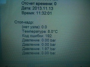

    всем день добрый!
    вот достала меня эта ошибка.
    как только завёл с ключа авто и сразу писк на весь салон и показывает мол давление изменилось в каком то из колёс.
    как эту проблему решить?
    вводил в память новые показатели колёс но как только заглушил двигатель и заводишь то сново появляется ошибка...

    Я сначала подкачал колесо(у меня левый передок показывал),а потом перепрограмировал и нытьё пропало.

    Тоже так сделал. Все заработало ;)
