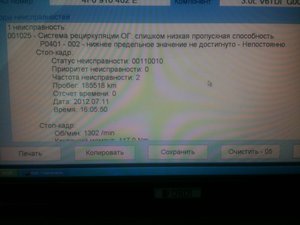

система рециркуляции ОГ вот такая ошибка.

    еще рас привет. Вот чего не ожидал так этого. Темы искал но ничего толком не сказанно. Вообщем выдал комп такую ошибку. У кого было и чем лечили?

    Чистить систему вентиляции картерных газов, чистить впускной коллектор и привод заслонок!!!
    Глушить ЕГР нужно!

    я заглушил и не нарадуюсь раньше промывал на долго не хватает,петр с форума может сделать легко и на всегда забудешь,сам я заглушил в риге пока туда ехал на границе загорелась ошибка егр машина то ехала то нет,заехал на станцию возле молса они мне его заглушили, но ошибку горела,зато 2 литра с места на асфальте буксовать стала,програмно отключил уже дома у местных кулибиных.

    185т.км прбег!!!, у меня на 75т. выдало!. Поменяли клапан ЕГР, чистить не предложили. Буду ждать пападос на впускной колектор.

    Находится с верху (немного закрыт гибкими шлангами). Меняется быстро, мне машину отдали через 30мин это с мойкой.

    хотел сегодня снять и прочистить.
    Не там то было.
    руки чуть не сломал и ключи спец нужны.
    Короче говоря это геморой )
    Только проверил клапан на разрыв мембраны.
