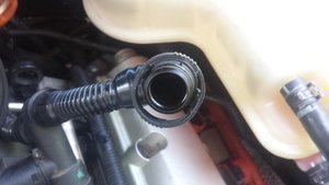

    Залил раскоксовку,далее промыл масляную систему,залил новое масло и ....началось. Из под клапанной крышки выбивает масло и сегодня увидел масло во впуске,так клапан какой то стоит. Его и две трубки (которые в разные стороны идут) я почистил. Что это может быть? Единственное не почистил трубку которая идёт от блока до этого клапана. 20140706_111655.jpg

    пока ждал ответа,пошёл разобрал впускной коллектор и почистил маслоотделитель. Теперь возник вопрос,когда собирал увидел оборванную трубочку.....куда она должна идти? Через неё всасывается воздух,когда перекрываешь доступ воздуха в эту трубку,то разжимаются два бочонка,стоящие на впускном коллекторе( На фото обозначены) 20140706_190342.jpg

    У меня такая трубка идет к корпусу воздушного фильтра на электроклапан, который открывает заслонку для забора дополнительного воздуха

    мне кажется это трубка под номером 21
    куда она уходит я так и не смог разглядеть, куда то спускается в низ в районе правой головы

    да кстати, вспомнил, скорее всего туда он и идёт, от фильтра он проходит вдоль гофрированного патрубка вторичного воздуха (это находиться в районе генератора, точнее над ним)

    во блин, сейчас сходил посмотрел, подёргал эту трубку и оказывается она у меня то же оторвана:shock:, внимательно посмотрев нашёл место где её перебило, её перетёрло шкивом генератора

    про трубку вам уже ответили правильно - на моей машине тоже была сломана. Идёт на клапан в воздухане
