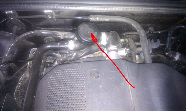

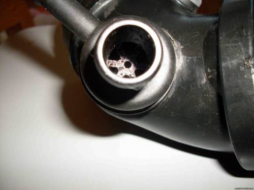

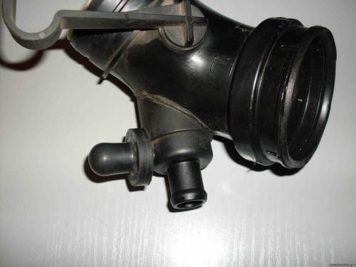

    точно, это же adr :)! ...но один куй, вкг есть на ВСЕХ двс.
    тогда смотреть впускной, пластиковый патрубок, чистить, менять клапан вкг и ничего уже, через щУп... гнать не будет.

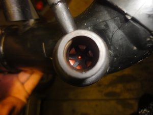

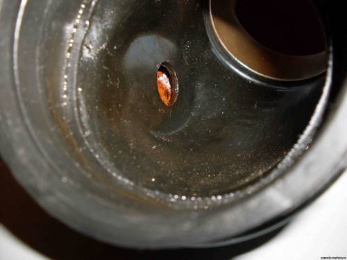

    разобрал а там нет клапана и вот такой белый налет
  13. drakon83s
    drakon83s Новичок
    29 мар 2014
    21
    а4/в5 1.8
    толка нет причина в чем то другом

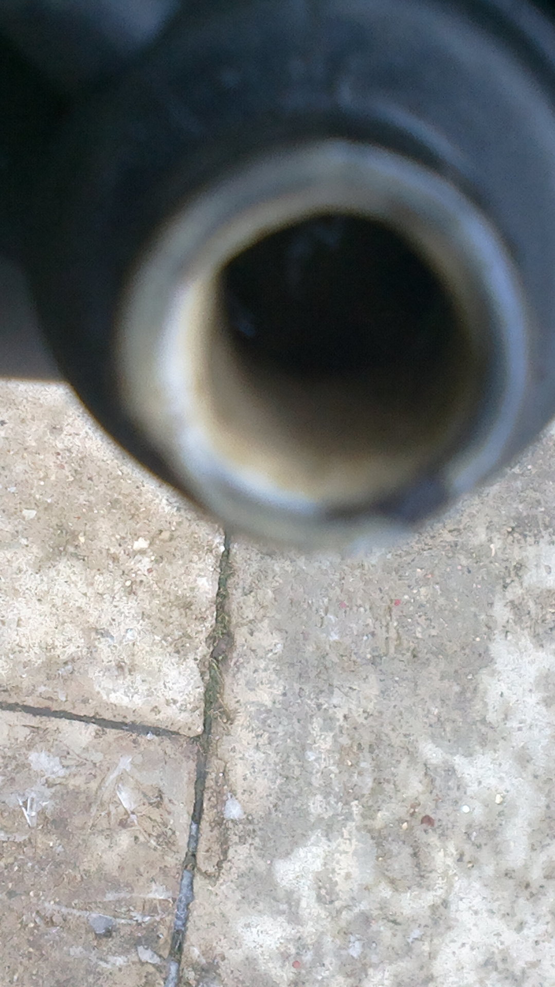

    Не так давно разбирал там все и промывал. И заменил резиновый патрубок. Вчера был дождь и ночью пошел снег и холодный ветер.

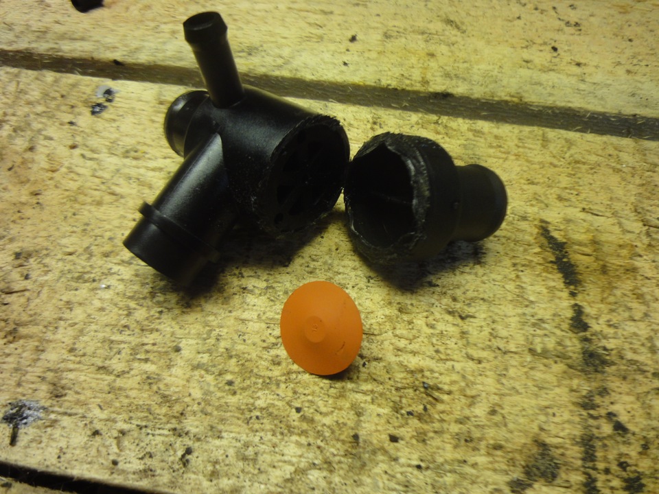

    У меня прокладку к/к выдавливало, оказалось не было клапана(грибочка). поставил...и всё, проблема ушла.
