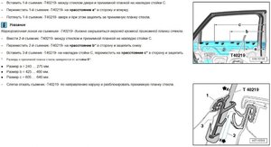

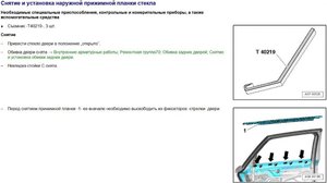

    Доброго времени суток, мне необходимо снять наружнюю прижимную планку стекла, по ELSE все понятно, но где взять съемник ???))) Весь интернет перерыл, офицалы говорят что это сервисный инструмент и они его не продают. Может есть у кого или подскажите где его можно найти или может сам кто изготавливал...
    Номер съемника T40219.

    Спасибо ! Вот это уже ближе к делу, осталось только в Москве найти, и получится ли одним съемником снять ? или нужно 3 как в мануале ?

    Одного достаточно . Думаю в Москве проблем не будет его найти . Пробей по артикулу где у вас его продают . Ну или на худой конец закажи по ссылке . ( есть в наличии )
