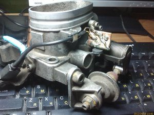

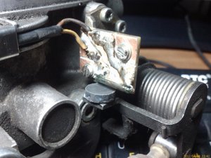

    Короче такой замес: микрик сверху не подошел, но откусить его я успел не проверив. :)
    Подходящего ничего не нашел на концевик холостого хода и пришлось колхозить геркон. Вот что получилось, жду критики. Интересно знать сколько оно у меня проработает. :)
    Кстати скачи с оборотами прошли, хотя и с отключеным ЭГРД можно кататься, тока глохнет иногда, когда газ отпускаешь. :)

  16. Diletant
    Diletant Завсегдатай
    29 мар 2010
    977
    А80/Б4 2.3 NG
    Очень жаль что не подошел, а чем они отличаются? Сфоткай если не трудно.

  18. Diletant

    С герконом мне кажется трудно будет настроить момент вкл/выкл , он должен происходить в самом начале открытия заслонки.
    Всё же на разборку по возможности придется заехать.
  19. v_kot
    v_kot Участник форума
    21 апр 2011
    130
    AUDI 100/45 AAR 94
    Да вроде настроил именно на начальный момент, платка с герконом тоже двигается.
  20. Diletant
    29 мар 2010
    977
    А80/Б4 2.3 NG
    Что сказать, рукастый малый:thumbup::beer:
