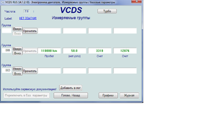

    друзья,
    1. а в какой группе можно посмотреть количество часов работы двигателя/автомобиля?
    вот, нашёл 85-ю группу в блоке двигателя - нет ли среди этих цифр моточасов двигателя?

    спасибо за ссылку! к сожалению 85 группа там не описывается и группы в которой моточасы бы указывались тоже не нашёл

    исчерпывающего справочника по группа пока не нашёл. посмотрел сегодня опять на 85-ю группу. вместе с пробегом увеличились и два других каких-то счётчика. может один из них действительно моточасы показывает - 3300 часов: это соответствует примерно пробегу 110 т.км.

    А по какой формуле высчитывал?

    Сегодня посмотрел у себя: 85-ю группу не показывает... Шнурок 908 версия.

    Вот что нашёл:
    085,0,In-Use Monitor Performance Ratios (IUMPR)
    085,1,Vehicle Mileage
    085,2,IUMPR Record,Counter
    085,3,General,Denominator
    085,4,Ignition Cycle,Counter
