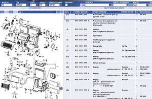

    2, идут как комплект.
      120,1 КБ
      140
