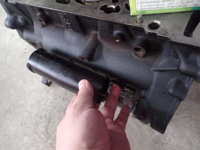

    По моему разумению на втором поколении , данный звук в районе турбины (снизу) происходит тогда когда срезает установочный паз экрана балансировочного вала и он начинает вращаться(место на фото показано) ...до тех пор пока не намотает на балансир и его заклинит . Комплект
    рабочих балансиров по нашим временам стоит дороже алмазов , и если давление масла в норме ,я бы поторопился бы с этим пластиковым "тубусом "

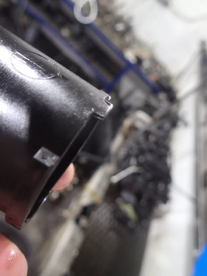

    А так выглядит установочный паз (который некоторыми механиками игнорируется при установке со сходными последствиями )
