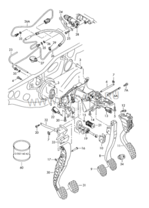

    Не в салоне слышно у вас? У меня педаль сцепления скрипит, пружины нет а вот у педали тормоза есть пружина

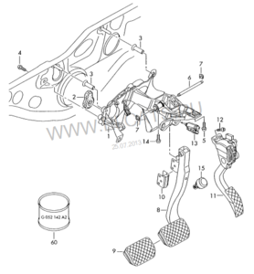

    У вас наверно автомат, тогда не знаю, что-то не подумал
