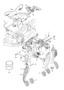

    Скрипит педаль сцепления, звук как от пружины, что-то не вижу никакой пружины на картинке.

    Есть позиция 21, она по-моему от тормоза
