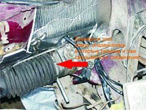

    Победил у себя позавчера! Всё было до безобразия просто. Может и у вас, как вариант.
    Скрип появлялся по мере прогревания, резиновый, и отдавал во все детали. Колёса вывешивал - всё равно скрипит. Что самое интересно: скрипело только при медленном вращении, и не важно в какую сторону. Оказалось пыльник рулевой рейки скрипел по внутренней железной части, походу, по мере прогревания резина провисала и ложилась на рейку и в отсутствии смазки (годы) скрипела по ней. Взял шприц и через резину сделал пару инъекций маслица (где-то по 0.5 кубика на сторону), потом пару движений резиной туда-сюда на каждой стороне, чтоб смазать там всё ... и тишина.
    PS заодно заметил что пыльник мой порвался, скоро поменяю, может из-за этого и заскрипела.

    Проверяется просто:
    1. Открыть капот.
    2. Рукой подвигать пыльник рейки, если это она, то вы сразу это услышите.
    Если нет, тогда удачи в дальнейшем поиске. Напишите потом что было.
