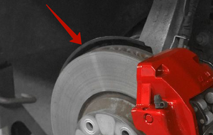

    Какие-то махинации с колесами производились в последнее время ? Ну там замена колодок, например ? Или замена амортизаторов ? Или ещё что-нибудь околоколёсное ?
    Было подобное 3 раза.
    1. Намоталась проволока на колесо. Тёрлась о диск, издавала подобный скрежет.
    2. Когда менял сайлентблоки, то перед их затяжкой опускал подвеску, опирая на диск. Но случайно, не заметил и придавил околодисковый обод снизу. Вот этот обод имею ввиду (см. рисунок).
    Фото не моё, взял с инета, чтобы показать.
    В итоге прижатый к диску обод терся о диск и издавал скрежет. Пока не выправил.
    3. Недавно менял ступичные подшипники (все 4). Да просто так, от нечего делать. И на задних колесах сделано так, что те же самые околодисковые ободы не снимешь, пока не распрессуешь подшипник. Пришлось сделать как на машине у жены - вырезать сегмент (иначе неудобно было распрессовывать). А когда собрал всё на место - появился скрипоскрежет. Начал выяснять - этот обод также стал тереться о диск. В итоге пришлось дополнительно там крепить его.

    Я тоже точное название не знаю, но думаю что-то типа грязезащитный щиток

    Название- Тормозной щит
