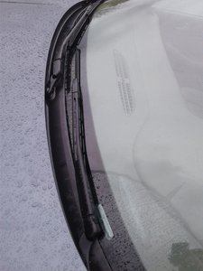

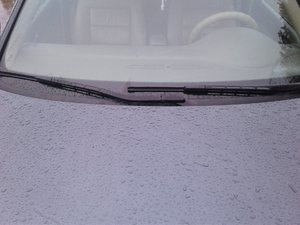

    Здорова мужики , уже не знаю что сделать купил новые щетки бош , но все равно дворники когда трут по стеклу скрип стоит не выносимый . :dash:
    Но когда по стеклу брызгаешь жидкостью для стекол все норм .
    Так вот вопрос куда смотреть и что делать ???:help:
    может сами поводки не правильно стоят ? на всякий случай фото сделал .

    Измени угол атаки поводка и все закончится.
    Тут подробнее:
    https://www.audi-club.ru/threads/smennaja-rezinka-dlja-dvornikov.413786/page-2

    и все таки мужики скажите , есть ли способ какой проверить правильно ли стоят поводки ?
    на фото что выше норм ведь стоят .

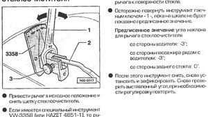

    Все приведенные выше инструкции всего лишь о том как установить положение поводков, а нужно инструкция по изменению/регулировке угла атаки самой самого поводка относительно плоскости стекла! уже ни на одной машине избавился от этих всех скрипов ... и хоть оригинал ставь звук никуда не денется! Сейчас поищу инструкцию и выложу тут...

    Эта наверное.

    Всё верно! или вот еще...

    Но я не заморачиваюсь с подобным инструментом.... просто если есть скрип дворников по стеклу , то подгибаю(выкручиваю поводок вдоль его оси) так что бы его часть на которую одевается щетка ровно ложилось на стекло без просветов... полностью по ширине этой металлической полосы поводка. И ВСЁ! все скрипы уходят на всегда.

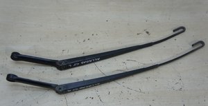

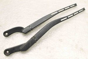

    Это всё будет работать на прямых поводках(фото 1)а вот на П-образных(фото 2) маловероятно.

  20. sanya-1
    sanya-1 Старожил
    15 дек 2003
    14.534
    Взял толстую длинную плоскую отвертку, замотал жало изолентой, вставил в одно из перфорированных отверстий в П-поводке и слегка подогнул. Проверил работу. Если мало, подогнул ещё. Ровно так я сделал после покупки новых поводков взамен облезших, так как новые щетки на них начали скрипеть.
