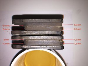

    У меня похожий случай, замена колодок не поможет, дело не в колодках, у меня такая же хрень, думаю дело либо в суппорте в целом, либо в направляющих, источником звука является постоянно трущая по тормозному диску колодка, в моем случае внешняя колодка на левом переднем колесе, по мере износа этой колодки звук будет усиливаться и по громкости и по количеству общего времени скрипения, в итоге на авто 15 года загорелся датчик износа колодок на 10 тыс, поменял, сейчас 30 тыс, поменял уже 3 комплекта колодок, диск на этом колесе синий от постоянного трения, только на этом, приезжаю к дилеру скрипа нет, нет скрипа нет неисправности, то, что износ колодок неравномерный говорят у всех так, не переживайте, при каждой замене дилер все смазывал, все везде смотрел, все говорит в порядке.

  3. Kosi4k0
    Kosi4k0 Новичок
    15 фев 2015
    54
    A7 3.0TDI 15г.
    Оставлял авто, мерили давление в тормозном тракте, еще что то, причин выявить не удалось.
