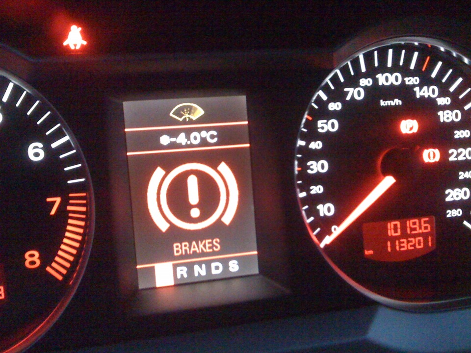

    И как это будет выглядеть на приборной панели,или только vag com можно увидеть?
  9. Авуди
    Авуди Завсегдатай
    6 ноя 2011
    522
    А6 С6 3.0 TDI 05г.
    значок ручника будет гореть постоянно и в на дисплее желтым ошибка

    уровень тормозухи какой был? эта ошибка определяется по уровню тормозной жидкости + показания электроручника

    показания ручника в электронике. не знаю в измеряемых группах в ваг-коме их видно или нет, но ручник дает данные и том, насколько он "затянулся" - это нужно для адаптации.
    по уровню ТЖ износ колодок не определить визуально. Работает это так - уровень ТЖ принимается за нормальный, при износе колодок уровень ТЖ в бачке чуть падает - это свойство любой тормозной системы. При предельно низком уровне выдается ошибка. По сути если колодки изношены на 50% и при этом ТЖ долить до максимального уровня - то при износе колодок до максимума - ошибки не выдаст
