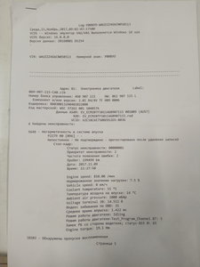

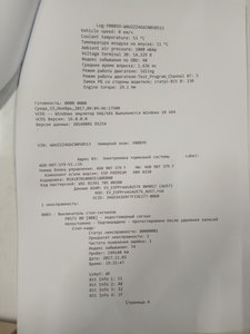

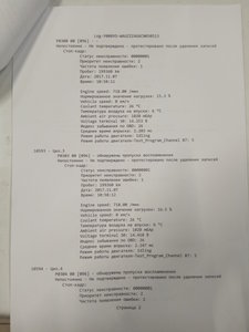

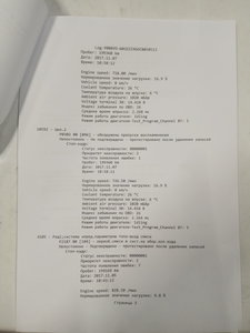

    Доброго дня !
    Прошу помощи в решении моей проблемы :help:.
    Машина Ауди А6 , 2012 год. 2 литра. TFSI. Пробег 199 000 км.
    Коротко:
    на холодную машина трясется. Разогретая едет без проблем.
    На сервисе диагностировали слабую компрессию 4-го цилиндра ( 8 )
    остальные 12-14.
    Говорят нужна разборка и дефектовка.
    Распечатка ошибок в вложении.
