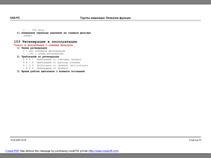

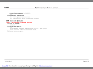

  18. fima76
    fima76 Живу я здесь
    2 июн 2012
    2.999
    A6 Avant 2,7BPP07г
      61,9 КБ
      270
      57 КБ
      250

    Ты хоть понял о чем от спрашивал ?
  20. fima76
    fima76 Живу я здесь
    2 июн 2012
    2.999
    A6 Avant 2,7BPP07г
    Нет конечно.Поэтому и показал на что указывают 103 группа.
