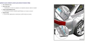

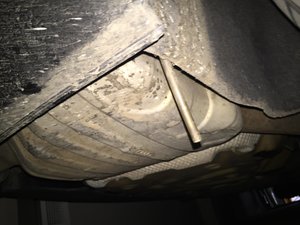

    Увидел сегодня под задним правым колесом торчащий шланг.
    Свисает из колёсной арки. Методом размышлений, понял, что это шланг слива воды из лючка бензобака.
    Подскажите, у кого есть программа дилерская, можете посмотреть где он и как должен проходить по арке колёсной? Явно он не должен просто в воздухе под колесом висеть)))

    Эта трубка? Похожа на вентиляционную магистраль удаления воздуха.

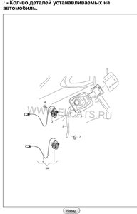

    Нет, не эта. Она не имеет отношения к бензобаку, она идёт от лючка бензобака. Водоотвод (воды из лючка где горловина заливная)
    На картинке моей номер 5

    Огромное спасибо! А пистонов и крепежей там нет никаких, не пойму из схемы. Номеров деталей для монтажа прога не выдаёт?

    Посмотрел. В ELSA номеров деталей нет. В ETKA вообще не видно детали , в которую шланг внизу вставляется. Скорее всего снизу шланг защелкивается в элементе, который идет вместе с бампером. И клипс, которыми ВОЗМОЖНО крепится этот шланг я не увидел.
