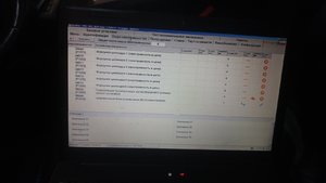

    Вызвал сейчас компьютерную диагностику. Вот ошибки. Завести не смогли, сел аккумулятор. Сейчас заряжаю.

    Еще проверил раз ошибка p1603. С учетом того что есть ошибка барометра есть смысл поменять блок управления двигателем. Какие есть нюансы по замене?

    Подскажите что означает ошибка P1592
    Barometric pressure (BARO) sensor / manifold absolute pressure (MAP) sensor - implausible ratio
    Это не относится к ЭБУ?
    Где находится этот барометрический датчик? Кто нибудь знает код детали?
