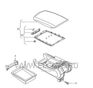

    Поломалась ручка на центральном подлокотнике, та которая открывает крышку дополнительного отделения в самом подлокотнике. Начал разбирать и сломал два зубца на панельке, которая крепится снизу к крышке подлокотника под номером 9 вообщем и ручка и панелька. Так и не снял, сзади не могу открепить, никто не знает как там это все снять?
    И еще вопрос: как узнать какую мне брать, в экзисте 4 варианта
    мой вин WAUZZZ4F86N092936 салон у меня черная кожа, приборка тоже черная ну или темносерая с алюминиевыми вставками.
    Отформатировался, все руки не дойдут Этки и Эльзы поставить. Я не совсем помню, но вроде в ЭТКЕ можно точно по вину узнать какая мне нужна? Или нет?
    Вот в Пежо было удобно, заходишь на сайт сервис бокса и там за минуту точно подбираешь деталь именно на твою машину да еще и на русском щас сделали, с ауди посложнее как-то.

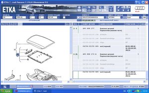

    4F0 898 173 B6PS (замена 4F0 898 173 D6PS)

    Сергей спасибо! терь точно убедился, что мне PS нужен) а то что не подсвечено черным (серое), это то что подходит тоже, но другого цвета?
    Блин у меня вроде ЕТКА по вину не работала или я с Эльзой путаю.

    Точно
    Закинуть в неё txt-файл по своему ВИНу и никуда не денется, заработает. Здесь есть в свободном доступе: http://vin-online.ru/fullinfo/WAUZZZ4F86N092936
