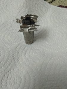

  16. MCIRI
    MCIRI Живу я здесь
    21 янв 2009
    2.723
    Казахстан
    A 100 4B 1.8 88г.
    Не знаю с какого материала она сделана, но крепкая пипец. Зубилом еле рубится. IMG_20191024_214550.jpg
  17. Николай Костанай
    Николай Костанай Живу я здесь
    15 мар 2017
    1.576
    Казахстан
    AUDI A6C4 45кузов, АВС 2.6л, 1995г.в.
    С торца она чаще всего гораздо тоньше. Может так задумано, а может ее песком с гребенки точит.

    гари72 Участник форума
    29 дек 2017
    298
    Тверская обл.
    ауди100с-4.авант 2.3l уже без джедая на фазе
    С нержавейки,я тоже вырубал датчик из стойки.
