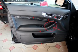

    А случайно не знаете номер сетки передней двери? Цвет тоже чёрный, на фото выделена красным.
    И есть ли они отдельно?

  15. Андрик78
    Андрик78 Старожил
    22 июн 2012
    20.378
    Q5
    4F0 035 409 4 PK
    4F0 035 410 4 PK
    Как я понимаю, левая и правая.
