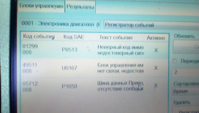

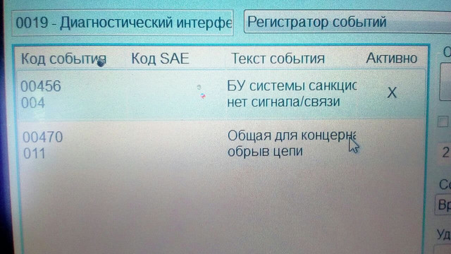

    И вот этой зимой указанный в заголовке автомобиль зимой простоял две недели в морозы. Мы попытались его завести - но он полностью перестал реагировать на штатный иммобилайзер (не открываются двери). Открыли ключём, вставили ключ, машина заводиться отказалась (даже не крутила), на панели загорелся "Service due". Ну подумали акум умер - поменяли на новый, проблема пропала, но через пару дней возникла вновь, только теперь ещё и сигналка орать начала (при попытке завести). И периодически даже отказываться отдавать ключ. Проблема решается просто - скидыванием клемм с акума. Поехали в местный сервис, нам подключили ноут с ВАГовским ПО. Сняли следующие ошибки:
    Нам посоветовали поменять батарейки в брелке - поменяли, не помогло. Проблема не перманентная, появляется раз в несколько дней (заводов?).
