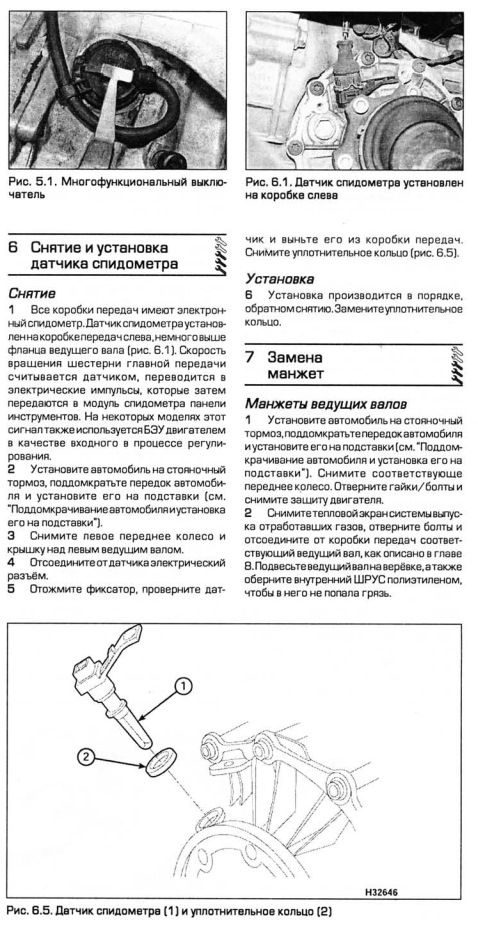

    Датчик искать и снимать так:
    Я бы начал с проверки датчика и его контактов.
    Только, сдается мне, колесо снимать не нужно для снятия датчика.

    Поддержу. Датчик снизу прекрасно достается, отжать вверх "лапку" и повернуть датчик, потом вынимать, усе.)) У меня сам датчик щебенкой аж пополам срубило на трассе разок и проводульки посекло (вместе с проводочками датчика колена, сцуук), мастерил "новый" разъем с разборки.
