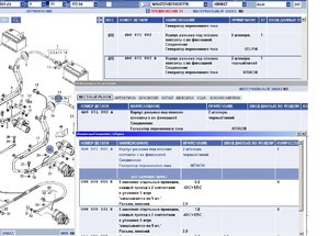

    значит так, если тебе нужна только фишка (черная) то:
    для DELPHI разъём 4D0 971 992, рем. провода 000 979 016 e - 1шт. / 000 979 141 e - 1 шт. / 000 979 237 e - 1шт.
    для HITACHI разъём 4D0 971 992 A, рем. провода 000 979 016 e - 1шт. / 000 979 141 e - 1 шт. / 000 979 237 e - 1шт.
    как-то так. Всё остальное только жгут целиком

    в каталоге Экзиста этого нет. только в Етке.
    примерно вот так

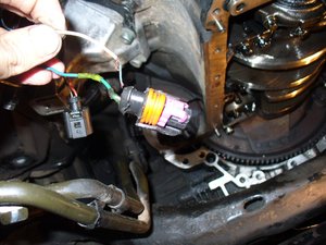

    allcooper, замучал я Вас уже наверно своей фишкой. Так весь ремонт остановился из-за нее. По Етке Вы указали три провода. А там же два. И еще сегодня не мог найти какой фирмы у меня генератор. Нет никаких надписей вообще. А буковка "А" сильно влияет?
      261 КБ
      649

    Заказывай обе фишки (там цена вопроса мизир, проводов три потому что Етка так пишет (там разное сечение, надо смотреть по факту)) Исходя из первого поста, приговор был жгут проводов стоимостью 6тр. тут максимум на 1тр.

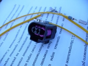

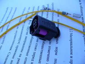

    Пришла фишка с проводами. Вставляем провода в электрический разъем (защелкиваются), и защелкиваем сиреневый фиксатор. Всем спасибо:beer:
    Мелочи, а приятно
      348,8 КБ
      712
      380,9 КБ
      658
