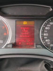

    Добрый вечер. Audi A4 B8 2009 год. Сменили адаптивные фары на обычные. При диагностике показует5 ошибки: 1.Фары не отрегулированные. 2. передние датчики дорожного света. 3. подача сигнала управвления не исп.дв. корретора правоой фары. 4. Включена коррект.фар для езды в усл.лево-/правостороннего дввиж. 5.Подача сигнала управвления на исп.дв. корректора левой фары. Через Васю Диагност отключил корректор фар и убрал в кодировке адаптив, потом вытащил фишку с блока корректора фар. Ошибок на диагностике больше нет, но осталась на приборной панели(фото ниже). Не могу понять почему осталась ошибка. Можно её как-то убрать с приборки?

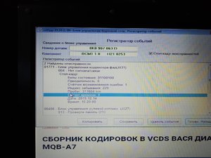

    Сейчас увидел ошибку в 09 блоке. Как я понял его нужна обрать в кодировке 09 блока, но там не все биты показаны. Может кто помочь?

    Так фары сменил адаптив на биксенон ? Или адаптив на галоген ?
  4. ioann
    ioann Живу я здесь
    24 ноя 2009
    4.588
    Я думал, он действительно сменил один свет на другой. А он просто достал родные фары и вместо них вставил левые. А блок корректора фар? А проводка? А кодировка и т.д.?
