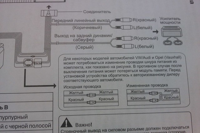

    Два провода менял местами, как указано тут. Не помогает.
    IMAG0005.jpg by kumchenko, on Flickr
    Как проверить, не бракованный ли Pioneer? Или проблема в коммутации? Или я где-то очень сильно туплю?

    Вообще , по моему в наших машинах один плюсовой провод! Соответственно нужно соединить желтый и красный провода вместе и на этот плюс.
    НО задние колонки все равно не будут петь, их нужно подключать от линейных выходов магнитолы через переходники (тюльпаны) и еще подать питание от синего провода магнитолы на включение усилителя.
